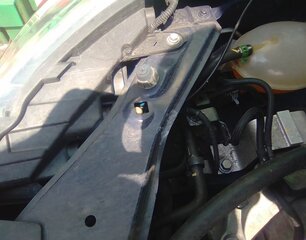

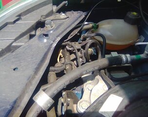

Anbei die Bilder,
ich habe aufgegeben grade bei meinem Dealer abgegeben.

So, habs gestern selbst bei unserem probiert.
Fazit: Beim TCe115 ist wenn ich mir die Bilder ansehe scheinbar etwas mehr Platz, aber es war dennoch etwas "anstrengender" als bei unserem MCV. Vor Allem auf der Beifahrerseite ist es doch ziemlich verbaut.
Auf der Fahrerseite hatte ich beim Rauspfriemeln des Steckers den Blinker mit "rausgedreht", da das Kabel dorthin recht kurz ist, auf der Beifahrerseite hab ich dafür bei der Aktion den Bowdenzug für die Scheinwerferverstellung ausgehakt...
Nach etwa 20min. war es dann aber geschafft. Das größte Problem war es, die Stecker abzuziehen, die saßen doch sehr fest drauf (Ich hoffe, dass das beim künftig einfacher geht, jetzt wo sie schon mal runter waren).
Alles in Allem aber machbar...
