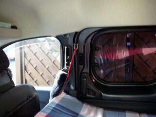

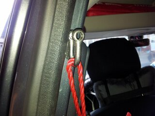

Ich habe meine Inspiration hier aus dem Forum. In der B Säule ist ein M8 Gewinde.
Da kam eine Gummiecke drunter (klebbar), um den Lack zu schützen und dann ein Schäkel (Edelstahl, Yachbedarf) mit der passenden Schraube (ebenfalls Edelstahl, Yachtbedarf) dran.
Das rote Seil war nur übergangsweise, es wurde durch Ketten ersetzt, mit denen ich an Karabinern das Kopfteil in der gewünschten Neigung fixieren kann.
An den Schäkeln kann man auch gut den Autoschlüssel anhängen, eine Lampe, die Brille usw. ;)
