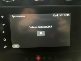

Welches MediaNav hat du und ist da die neueste SoftWare installiert?

Du hast noch nicht mitgeteilt, welche SoftwareVersion du hast. Das wäre wichtig, wenn dir andere User hier helfen sollen :)
Ich leider nicht, da ich noch ein Windows CE MNE von 2017 habe .

Ich denke, jetzt habe ich das Richtige gefunden :) 9.12.179.799872

die Version gibts nicht ! Die neueste Firmware für MNEs ist 9.0.9.9 bzw 6.0.9.9
@koweb : die WinCE Versionen enden bei 9.1.4 und haben noch nie carplay unterstützt .

Endlich gefunden.
wie kann ich die Firmware aktualisieren? Denn gestern habe ich es höchstwahrscheinlich aktualisiert, laut Toolbox steht keine weitere Update zur Verfügung
