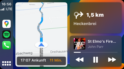

Ich hatte heute auch die erste größere Fahrt mit dem Auto (50 km). Lustigerweise konnte ich folgendes Phänomen beim Apple CarPlay beobachten:
Auf der Hinfahrt habe ich navigiert und gleichzeitig über Spotify Musik laufen lassen, hier kam innerhalb von 60 Minuten überhaupt kein einziger Abbruch.
Auf der Rückfahrt habe ich Google Maps und die Musik nicht benutzt und es kam alle 3 Minuten ein Abbruch… Ich frage mich gerade, wie das sein kann? Hat das auch schon mal jemand beobachtet?
PS: ich habe immer noch mein iPhone 12 proMax mit iOS 16.5.1 und das Original Apple Lightning Kabel mit dem neuen C89 Chip in Silber … allerdings hab ich ein USB/USB C. Adapter auf den Original USB Anschluss beim Dacia stecken müssen.
Es ist gut möglich, dass Spotify das BT oder WLAN am Leben erhält während es mit CarPlay only nach einiger Zeit in den Schlafmodus geht.
