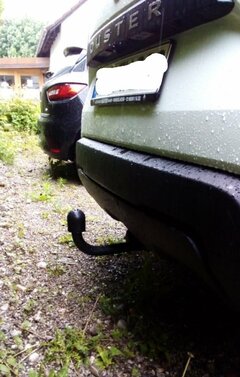

Unser AH hat nun endlich die AHK montiert. Es ist die Originale von Dacia in fest mit 13 Pol. Anschluss.
