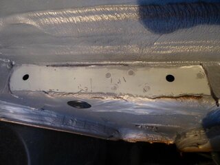

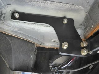

Nu bin ich auch fertig. Ich habe mir die Auto-HAK aus Polen montiert mit Jäger 13p Elektrosatz zusammen für 330€ aus der Bucht. Die Teile sind sehr ordentlich verarbeitet, gute Oberflächen und alles passte perfekt. Diese Kupplung sieht man wirklich überhaupt nicht wenn abmontiert und nimmt dann auch keinerlei Bodenfreiheit weg (klappbare Steckdose). Das war mir wichtig, ich glaube die horizontal einzuführenden :) stehen doch etwas nach unten über.

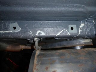

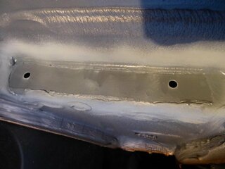

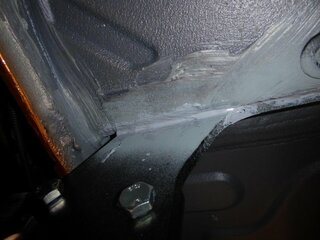

Betreffend die Unterbodengeschichte kann ich meinem Vorschreiber nur völlig recht geben. Ich habe mir die Mühe auf einer Seite (rechts) gemacht und muss sagen, dass das die aufwendigste Arbeit der ganzen Aktion war. Ich habe ne gute Stunde gebraucht; das Zeug ist extrem zäh und lässt sich nur mit größter Mühe komplett beseitigen. Schmelzen tut das nicht, ich habs probiert mit Heißluft. Auch die chemische Abteilung versagt, Aceton oder Schaumpistolenreiniger, keine Chance. Wie Eiseti habe ich dann auf der linken Seite (der Auspuff ist dann für so eine Kratz/Schabeaktion sehr lästig...) auch nur die Wülste abgeschnitten, denke das ist die bessere Lösung. Ich glaube an den Wirkkegel von mamaetze.

Rechts angezeichnet
Rechts_abgeschabt
Rechts_mit_Zinkspray
Links_Wülste_mit_Cuttermesser_entfernst

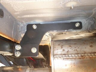

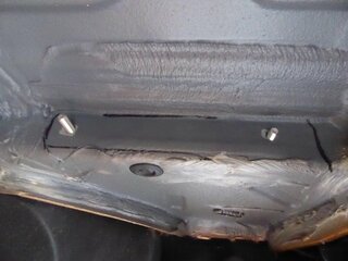

Noch ein paar Bilder ...
Links_montiert
Recht_montiert

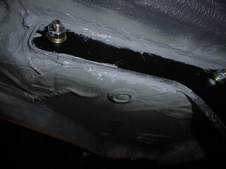

Verklebt_mit_Dichtmasse 1
Verklebt mit Dichtmasse 2
Jetzt kommt noch Unterbodenschutz drauf.
