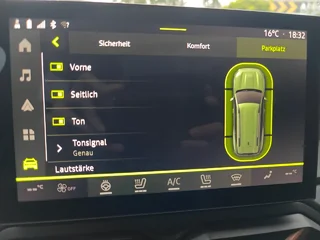

Die Rückfahrsensoren lassen sich beim Bigster nicht extra deaktivieren.
Für vorne / Front sowie seitlich ist das möglich.

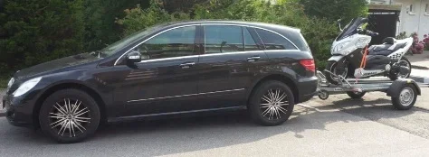

Sinn macht es immer, ob Fahrradträger, Gartenanhänger oder für den Roller....

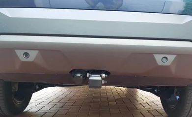

Bei uns sah es dann so aus ... wenn dran.

Nein, die Abdeckungen ist natürlich dabei. Klar.
So, heute die erste Fahrt mit dem Gartenanhänger gemacht, direkt zum TÜV. Anhänger hat den Stempel und es hat alles gut funktioniert mit der Elektronik.. Bin zufrieden.
