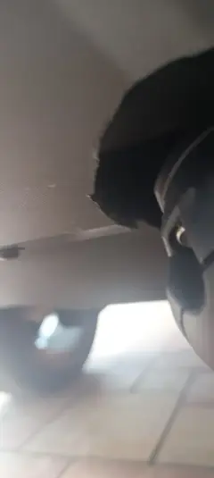

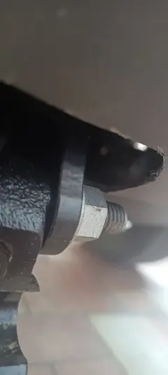

Muss die Stoßstange unten Ausgeschnitter werden könnt ihr bitte Fotos einstellen
Ja, muss sie. Das Plastik ist nur 2mm .

Schade, der Ausschnitt sieht sehr unsauber aus.
Wenn man die Heckschürze ab hat, sieht man 2 vorgegebene Linien. Die geben den zu erfolgenden Sägeschnitt vor... für starr oder abnehmbar...
So habe ich es im Gedächtnis...
Gruß Volker
Bei mir sieht es so aus. Entgraten hätten sie es noch können... Ansonsten finde ich nicht, dass es groß auffällt.

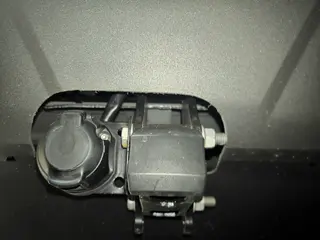

Hat hier jemand das ganze schon selbst gemacht? Wenn ja welche AHK habt ihr verwendet? Ich würde das ganze gern selbst machen, weiß aber nicht welcher Hersteller hier wirklich was taugt.
Bei Rameder kann man nun eine Starre oder Abnehmbare im Komplettset bestellen !
Wie es sich herausliest, soll die Abnehmbare sogar von unten einzustecken sein. Das würde bedeuten das man von hinten nichts mehr sehen sollte wie es die derzeitige Variante von Dacia gibt.
Klick Hier
Des weiteren Kann ich Rameder sehr empfehlen! Habe dort für meinen alten G4 ebenfalls vor 7 Jahren eine Abnehmbare AHK gekauft und die bieten absolut tollen Service an!
Wenn ich mir die Preise bei Rameder anschaue kann ich doch gleich die Orginal montieren lassen .
Die hat um nix mehr gekostet 818 ohne Montage 2oo mehr beim Händler mit Montage .....
Wenn unsichtbar wie geht das mit dem Stecker legst dich da am Rücken und schaust dann wie du den einstecken musst ? :)
Da es derzeit 200 euro Nachlass gibt wenn man die Montage dazu wählt, komme ich auf glatte 600€ für die Abnehmbare inkl Einbau... Wüsste nicht das es bei Dacia günstiger ist...
