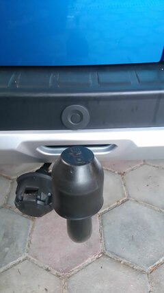

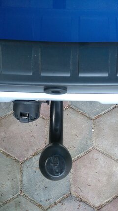

habe am 14.07. meinen Dokker Stepway mit fixer AHK abgeholt. Im März beim bestellen hat mir die Verkäuferin die fixe AHK bestellt, war zum Auswählen in Ihrem Bestellprogramm. Jedoch funktioniert die in Kombination mit der PDC NICHT.
Beim Einlegen Rückwärtsgang dauerpiepen - ja, die Kugel ist genau vor dem Sensor. Heute reklamiert, jetzt wird um eine Lösung gesucht,... B)
