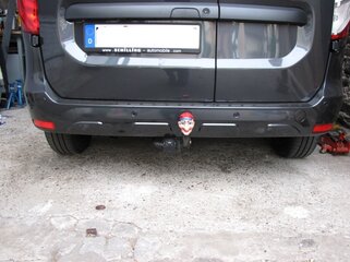

Ich habe die letzten schönen Tage genutzt und dem Dokker eine AHK verpasst. Nachdem ich mir die Einbauanleitungen verschiedener Modele von Westfalia, MVG und AUTO-HAK angeschaut hatte, ist meine Entscheidung auf die feste Kupplung der Firma Westfalia gefallen.
Bei den anderen beiden Firmen, wird der Plastikkörper unter der Stoßstange komplett weggelassen bzw. gekürzt, bei der von Westfalia kann man diesen so lassen und so erscheint mir das ganze stabiler.
Die Montage war problemlos und einfach, hat alles gepasst und es funktioniert genauso wie in der Anleitung.
Außerdem sieht es von der Einbauanleitung und den Bildern her so aus, als ob das auch die Kupplung sein könnte, die man über Dacia kaufen kann :mellow:.
Den Elektrosatz hab ich allerdings nach einem Vergleich von MVG genommen.
Hier hat mir die Kabelverlegung besser gefallen und es besteht die Möglichkeit, das die Einparkhilfe autom. abgeschaltet wird, wenn man den Hänger anschließt.
Leider musste ich noch ein Relais für die Abschaltung der EPH dazwischen bauen, da die Masseleitung der Elektronik laut Anleitung nicht die 200mA der EPH schalten kann, aber kein Problem.
Soweit, meine Erfahrungen. Gruß Daciafan007
