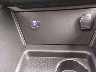

Nur abziehen, habe da auch eine doppelte Lade USB Buchse eingebaut.
Es gibt von 1&1 einen "Mobile WLAN Router LTE" gerade im Angebot . Kann ich den an dem Erisin Radio betreiben, bzw. anschließen, so dass der auch mit Strom versorgt wird? Wäre eine gute alternative zum Handy, welches als Hotspot betrieben wird, oder?
Ich persönlich habe mit der usb buchse des radios schlechte Erfahrungen was stromversorgung angeht. Deshalb habe ich meinen Zigaretten anzünder gegen eine doppel usb buchse getauscht....
Verstehe. Die Erfahrung habe ich auch gemacht, dass die Ladeleistung des Radios deutlich schlechter ist, als über ein Ladegerät im Zogarettenanzünder. Vielleicht sollte ich auch dann auch den Zifarettenanzünder durch so eine usb buchse ersetzen ... Danke.
Bei mir war es eher, dass die Geräte Anschlüsse nicht genug , bzw stabil saft für bestimmte Geräte (zb mein huawei stick) geliefert haben. Deshalb, zigarettenanzünder raus, doppelusb rein.
Nee, der Zigarettenanzünder soll drin bleiben. Das USB Teil soll daneben rein, aber wie mache ich diese Front da ab ohne das ganze Plastik zu zerreißen?
Den LTE Stick werde ich vermutlich mit einem USB Netzteil in den Zigarettenanzünder im Kofferraum stecken.
Habe das so gemacht.Und den Strom von der Steckdose abgezeigt.
