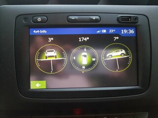

Also mit dem 4x4 Monitor hab ich jetzt tagelang probiert. Fazit wird nix.
Entweder sind die Daten nicht über OBD verfügbar oder aber ich kenne den PID nicht. Da das Radio keinen eigenen Neigungssensor hat, kann man wenn dann nur das Handy dafür nutzen.
Aber wenn jemand eine App findet mit der es geht, nur raus mit der Sprache!
Funktioniert das 4x4 auch beim 4x2 am Media Nav? Also liegt das Signal an? Dann müsste eine Möglichkeit bestehen es auch abzufragen.
Ich hatte kein MediaNav dazu genommen, da ich ohnehin auf Android wollte. Aber laut Nachbarforum kann auch beim 4x2 im MediaNav der 4x4 Montior aktiviert werden.
