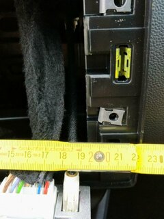

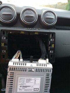

Passt eigentlich ein Doppeldin in den Schacht? Das MN ist ja Einzel.
Das mne ist auch einzel din hinten es könnte 2din passen aber dann wirds eng evtl
Hier Fotos mit den Maßen. Weiss jemand für was die ganzen Anschlüsse an dem linken Stecker sind, bei dem Adapter gehen nur 3 in das Android Radio.

Hmmm, hast du auf der unterseite des Radio keine steckerbelegung? Ich bin nicht ganz sicher, aber ich dachte da wäre was....
Ist das vielleicht die Belegung für multiview? Vielleicht weiss der baum mehr
