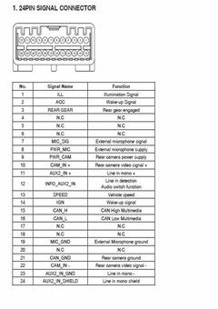

Sind die Anschlüße vom Vorgänger Android 7.1 (1zu1) Identisch mit dem Android 8.0 oder muss da wieder rumgebastelt werden?
Frage deshalb nach, da mein Vorgängermodell Android 7.1 einen Bildschirmdefekt hat und seinerzeit die Verkabelung an das Android 7.1 angepasst wurde. Danke
Weiß jemand die PIN Belegung von den MN Steckern? Welches ist die BUS Leitung? habe nur diese Steckerbelegung und möchte wissen ob die noch passt?

Schlechte Nachrichten betreffend Android und MultiView. Die MultiViww Signale kommen wohl über den BUS ins Radio, somit wird das mit einem beliebigen Androideadio nicht funktionieren. Das es mal speziell ein Androidradio für den Duster gibt wage ich jetzt mal zu bezweifeln.
Damit ist MultiViw bei Android wohl gestorben...
Richtig schreiben @Frostbeule . Du hast folgendes oben geschrieben:
"...Die MultiViww Signale kommen wohl über den BUS..."
Unabhängig davon was "MultiViww" Signale genau sein sollen, ging ich mal von den MultiView Signalen aus. ABER auch hierbei liest sich nun nicht heraus um welche MultiView Signale, die Video- oder Steuersignale. Bisher ging es immer darum das ein bestimmtes Multiview Steuersignal an eine interne Umschaltbox geht welche dann den Videokanal umschaltet.
Ich kann mir nur sehr schwer vorstellen das all diese Videosignale über den BUS laufen. Würde bedeuten das die MultiView Kameras einen digitalen Videoausgang haben und nicht mehr analog.
Es sei den man kann neuerdings analoge Videosignale einfach mit auf den BUS legen. Du meinst schon den CAN-BUS oder?
Das würde ich dann gerne von @* bestätigt haben.
Das kann auch ich Dir bestätigen. Die Analogsignale der Kameras werden in einem digitalen Umsetzer gesammelt und dort in den BUS eingespeist.
Also ist nix mit analogen abgreifen für die analogen Eingänge am Radio.
