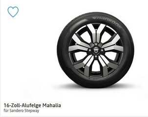

Hallo,das sind die Daten von meinen (wintertauglichen) Alufelgen die ich momentan fahre:
Größe: 6.5x16
Einpresstiefe: 45
Lochkreis: 4x100
Ich hatte bei der Auslieferung 16 zoll "Mahalia" drauf,wurde aber vorher gefragt ob Alu oder Stahllfelgen.
