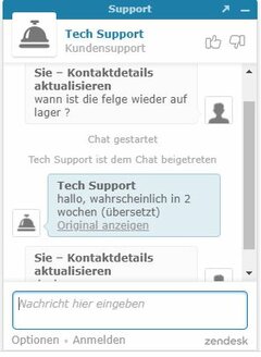

Sandero III / Stepway III - Stahl Felge 16
Laut Robot-Bot in ca. 2-3 Wochen lieferbar !
