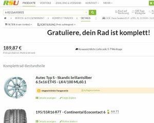

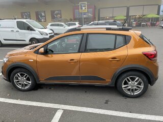

Habe mich für das hier entschieden. Wobei ich die Frage der Felgenschrauben noch klären muss
Einziger Punkt ist die Geschwindigkeitskennung T. (bis 190km/h zugelassen).
In meiner COC steht aber H. Weshalb mein Auto H Reifen braucht, erschließt sich mir nicht.
Er läuft doch nur 158 km/h. Also 32 weniger als T zulässt bzw 52 weniger als H zulässt !
