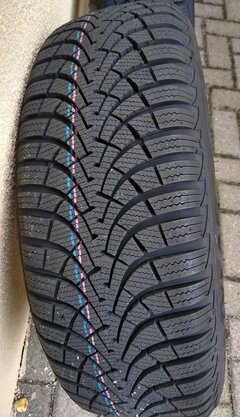

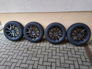

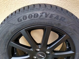

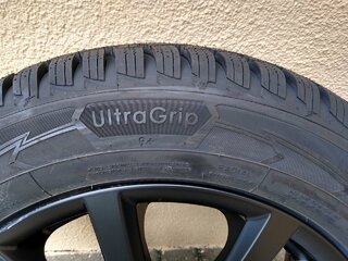

Ich habe heute meine bestellten Winterreifen auf Alufelgen beim Händler abgeholt für mein "Dacia Sandero Stepway Comfort TCe 90 - 2021.

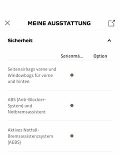

In der My Dacia App ist bei mir als Ausstattung gelistet:
- ABS und Notbremsassistent
- Aktives Notfall-Bremsassistenzsystem (AEBS)
Der Notbremsassistent ist einfach das System das dafür sorgt den Druck im Bremssystem auf Maximum zu erhöhen, wenn das System erkennt, dass der Fahrer versucht eine Notbremsung zu machen.
Das aktive System ist das welches in einer Gefährdungssituation warnt und im Notfall selber bremst,
Daher wird es separat gelistet, es sind zwei verschieden Dinge.
Alles hier erklärt....
