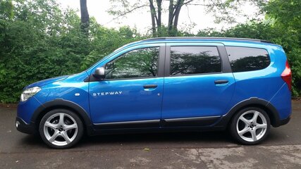

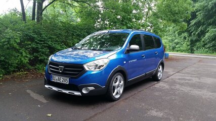

Nur mal so, hab auf dem Sandero Stepway Originalbereifung in 205/55-16 auf Alufelgen mit Spurplatten
v 36/ h 40. Ohne Eintrag oder TÜV miz ABE von H&S. Schrauben waren dabei. Gute Optic, breitere Spur, weniger Seitenwind empfindlich dazu.
Eben Schick.
Bei einer Stepwayvariante ist auch ein kraftvolles Old School Design in Tiefbettcharakteristik vorstellbar.
Denk Dir nur beim betrachten des Bildes den Reifen in einem geringeren Queerschnitt und das grobstollige Profil mit angedeuteten Seitenstollen gegen einen Normalreifen vor.
Im Bedarfsfall steht Dir dann @Kasseler Strolch sicherlich gerne für weitere Fragen zur Verfügung, denn das ist sein Fahrzeug und er kennt die Felgenangaben.
