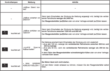

Wenn AdBlue leer darf der Motor nicht mehr starten, wenn er aber an ist geht er nicht aus. Das ist damit du von der Autobahn abfahren kannst und sicher abstellen. Weil aber die Abgasreinigung nicht mehr funktioniert ohne Adblue darf er nicht mehr starten. Das geht nur bei Bundeswehr und Katastrophenschutz.
Ich würde mal beim Händler vorbei fahren und ihm die Tankquittung vorlegen. Dann soll er schauen was das Problem ist. Dafür hast du Garantie.
Da ich mich nicht mehr erinnern kann frage ich einmal nach:
Sinkt die AdBlue-Anzeige auch, wenn der Punkt zum Nachfüllen näher rückt oder bleibt die Anzeige dauerhaft auf "AdBlue .... vor 2400km" stehen, bis nix mehr geht?
Was steht denn in der Bedienungsanleitung?
Jo, da könnte man auch nachschauen, wenn es da drin steht. ;-)
