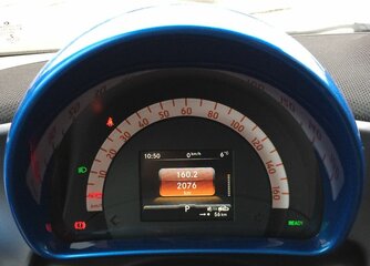

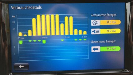

heute konnte ich einen E-Smart probefahren, so lange wie unser Diesel-Smart Inspektion und HU/AU gemacht bekam.
Vorne weg bemerkt, das Auto hat einen "bekennenden kleinen Akku", wird nicht als Reichweitenwunder beworben. Ich war eine Stunde unterwegs, habe 50 Kilometer zurückgelegt und dabei den aufgeladenen Akku runter auf 27% Rest gebracht. Das Auto mit guter Ausstattung, welches ich fahren durfte, kostet neu 29.000 Euro. Die sparsamsten Varianten des E-Smart beginnen ab 21.000 Euro.
Ich bin vom CentrO Oberhausen die A516/A3 nach Norden bis zur Raststätte Hünxe schön gemächlich in meinem Dacia-Fahrstil auf der rechten Spur hinter den LKW her gefahren, habe dann einmal kurz alle Anzeigen fotografiert:
Anhang anzeigen 70946Anhang anzeigen 70947Anhang anzeigen 70948

Gerade mal durchgelesen, im Verkaufsprospekt stehen folgende Werte:
Akku-Kapazität = 17,6 kWh
Aufladen von 10% bis 80% an der Wallbox = 3,5 Stunde
Aufladen von 10% bis 80% an der Steckdose = 6 Stunde
Der Stromverbauch wird mit 15,7-13,9 kWh/100 km angegeben, die Reichweite mit 145-160 Kilometer.
Meine Gedanken zu den Katalogwerten:
Wenn ich bei 17,6 kWh Kapazität 15,7 kWh auf 100 km brauche, komme ich 112 km weit
Wenn ich bei 17,6 kWh Kapazität 13,9 kWh auf 100 km brauche, komme ich 127 km weit
Da stellt sich mir die Frage, wieso im Katalog eine Reichweite von 145-160 Kilometer steht?
Meine Gedanken zum Realverbrauch:
  • Mit den 19,6 kWh Autobahn rechte Spur wäre ich 90 km weit gekommen, was 62%-56% der Katalogangaben gewesen wären
  • Mit den 23,5 kWh Autobahn linke Spur wäre ich 75 km weit gekommen, was 52%-47% der Katalogangaben gewesen wären
  • Mit den 18,7 kWh Stadtverkehr wäre ich 94 km weit gekommen, was 65%-59% der Katalogangaben gewesen wären
Wohlgemerkt von voll aufgeladen bis Strom alle ohne Reserve. Wenn man noch ein bisschen Akkuleistungen für Notfälle über behalten möchte, kann man grob sagen, ein Drittel der Katalogreichweite ist die tatsächlich nutzbare Reichweite. Oder anders herum: wenn man die Strecke bestimmt hat, die das zukünftige E-Auto zwischen zwei Ladevorgängen mindestens fahren können muss, so muss im Katalog der dreifache Wert versprochen werden.
