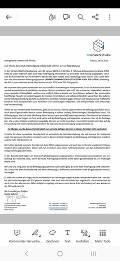

3D Kennzeichen mit Kletthalterung
Die Frage ist jetzt, wie das die Ordnungshüter bei einer Kontrolle auslegen.
In dem Verkehrsblatt steht wohl, dass das Kennzeichen mit "Kraftaufwand" oder mit Werkzeug abnehmber sein muss. Was ist mit den ganzen geclipsten Halterungen?
Das lässt wieder viele Spekulationen zu.
Geklärt wird sowas meistens erst, wenn jemand den Rechtsweg beschritten hat und es ein Urteil gibt.
Leider kennt nun keiner den genauen Text des Verkehrsblattes, denn der ist verbindlich
Fakt ist, dass auch hier keiner verbindlich weiss, was nun gilt und was zulässig ist. Es kann jeder nur seine Interpretation/Auslegung zum besten geben.
So ist es.
Deshalb wird es im Endefekt auch niemand interessieren. - Weder TÜV noch Zulassungsstelle noch Polizei.
Oder glaubt echt jemand daß jetzt alle Millionen von Autofahrern ihre geclipsten Kennzeichenhalter tauschen müssen ? Oder tauschen werden ?
