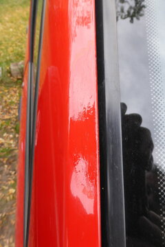

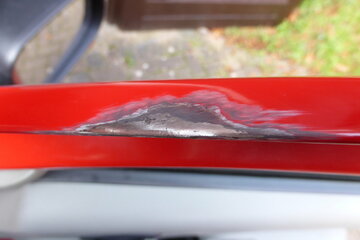

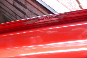

Ja, in der Krümmung beziehungsweise kurz vorher (also noch etwas mehr A-Säule als Dachkante). Innen liegt Dichtmasse auf, die ist überlackiert. In dem schadhaften Bereich rostete es darunter, und es hat den Lack bis nach außen abgehoben - ein langer Prozess, von dem ich lange nichts gesehen hatte. Alles, was lose war, abgeschliffen, etwa 3-4 cm; Rostprimer gestrichen, Farbe gestrichen (auch außen), seitdem Ruhe.
Könntest du bitte mal ein Bild von der Stelle einstellen?
Hier zwei Bilder von der laienhaften Reparatur und ein Bild vom Ergebnis: Lack außen gepinselt, aber immerhin seitdem Ruhe.
