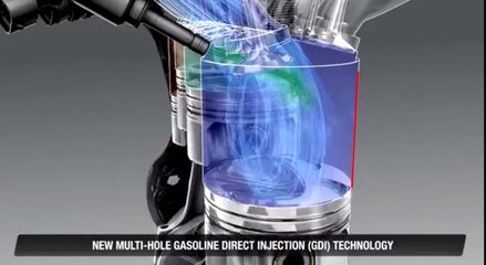

dazu ich habe eine ganz eigene theorie:
beim 1.2TCe befindet sich die zündkerze mittig im brennraum,
der injektor befindet seitlich unterhalb der einlasskanäle.
-bei häufigen kaltstarts wäscht unverbrannter kraftstoff den ölfilm an der auslassseite des zylinders ab
-bei häufigem beschleunigen mit vollgas (nutzung des maximalen drehmomentes) ebenso
duch das softwareupdate soll offenbar der zweite punkt entschärft werden.
beim neuen 1.33 TCe befindet sich der injektor jetzt mittig im brennraum, die zündkerze etwas seitlich.

Die anders angeordnete Einspritzdüse wird wohl die Verbrennung effizienter machen.

Auf dem 3. Photo sind vertikale Schleifspuren an der Einlaß- und Auslaßseite zu sehen. Spritzt der Injektor im 90° Winkel auch auf die einlaßseitige Zylinderwand?:think:
Oder woher rühren diese Riefen?
Mit der Anordnung des Injektors haben Motorschäden eher weniger zu tun.
