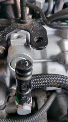

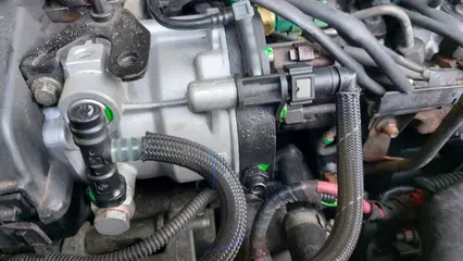

Moin zusammen,
ich werde noch verrückt.
Ich habe jetzt den Schnellverbinder an der Rücklaufleitung getauscht.
jetzt ist er nicht mehr blau sondern grau.
Viel schlimmer ist die Luftbläschen laufen immer noch.
Vimeo Video
Jetzt gibt es noch den Stecker auf der Ansaug-/Vorlaufseite - der sieht aber ganz anders aus.
Hat der Funktionen...? Zum entlüften aber wie...?
oder kann ich den gegen einen einfachen / normalen tauschen?
Langsam gehen mir die Ideen aus wo die Luft herkommt.
Vielleicht hat jemand einen Gedanken

Ich habe die ganze Schnellkupplung im Rücklauf getauscht.
Moin zusammen,
das mit den Dichtringen ist ein ganz schönes gefummel - ich bekomme das nicht hin.
Ich würde gern die ganzen Zulaufleitungen tauschen aber ich find keine Bestellnummern - vielleicht kann mir da jemand weiter helfen.
