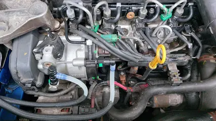

So nun war ich am Fahrzeug.

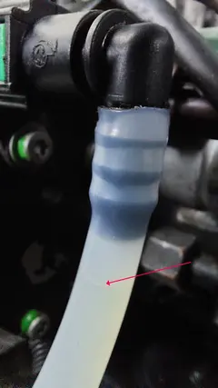

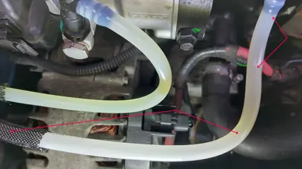

Hier habe ich markiert wo die Luftblasen in der Rücklaufleitung nach ca.24H Stehen und noch weiter Richtung Filter.

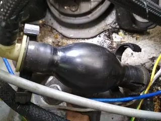

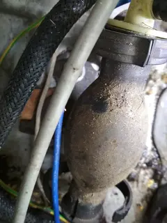

Hier die Probe der Diesel Handpumpe ich denke die ist OK
Vimeo Video

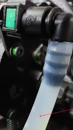

nun habe ich den Motor laufen lassen und dann abgestellt.
nach 4min in der Rücklaufleitung Luft
nach 8min in der Rücklaufleitung Luft

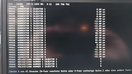

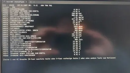

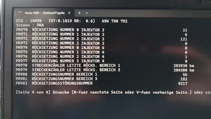

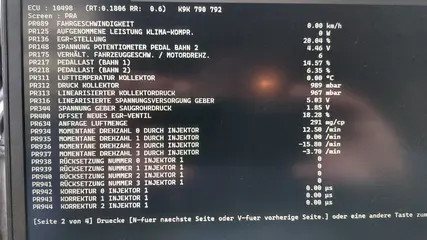

Nur hier noch Daten aus der Diagnose:

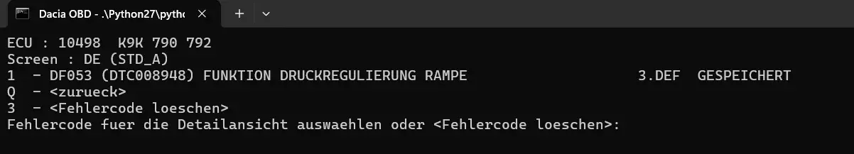

Oh sorry das hatte ich noch vergessen eine Fehlermeldung
Das kann von den Anlass Versuchen stammen, wo der Druck nicht sofort aufgebaut werden konnte.
Ist es richtig?
1 drücken
und dann mit JA bestätigen
dann sollte der Fehler weg sein ?
Vor <Fehlercode loeschen> steht eine 3.
Also 3 schreiben + Enter und dann ja schreiben + Enter und den Text über dem Befehl beachten.
