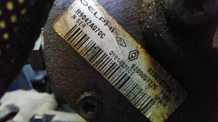

Hier mal da Typenschild der Pumpe ( ist schon 280tkm unterwegs)
Hat jemand eine Idee ?

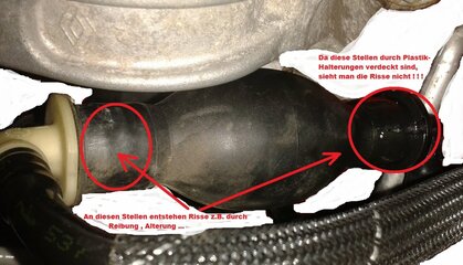

Die Handpumpe aus Gummi ist zu Plastik geworden.
Handpumpe auf kleine Risse bzw. Mikro-risse prüfen. Oder auf Verdacht wechseln (10-15€)

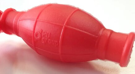

Man benötigt eigentlich nur den Gummi-Balg ohne Zusatz-Anschlüsse und den gibt es nicht einzeln.
Einspritzanlage ERA 771018A
- Man nehme also den günstigsten Balg mit Anschlüssen: z.B. ERA 771018A ( = DELPHI 9001-088A )
- entfernt mit größter Vorsicht die Spannelemente/Schellen/Ringe
- entfernt die Metall-Anschlüsse ( so dass am Ende nur der Gummibalg bleibt )
- entfernt dann nur den Balg der zu Plastik geworden ist an eurem Logan/Sandero usw...
- den neuen Balg innen mit SilikonSpray einsprühen (die Anschlüsse auch!)
- drauf ziehen , 5-10 min mit der Hand pumpen , fertig !

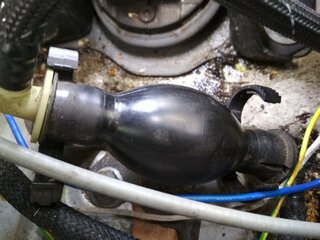

Hallo sus danke für den Hinweis ,ich habe mal meinen Gummi-Balg fotografiert und wie du schon bemerkt hast hätte ich die Stelle unter der Befestigung nicht bemerkt.

Der neue Gummi-Balg passt bzw. sitzt sehr gut auf die/den vorhandene(n) Anschlüsse(n).
Du kannst ja dann berichten wie die China Qualität so ist und vielleicht auch ein Tutorial machen ? ;)
Bei dem Balg was ich verlinkt habe, stand auf der Verpackung Made in Italy.

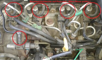

Sollte die Gummi-Balg Sache keinen gewünschten Erfolg bringen, sollte man sich den Rücklaufleitungen widmen.
Ich hatte einen K9K wo nach 1-2 Tagen Standzeit der Motor schlecht ansprang.
Diagnose: Gummischläuche Rückleifleitungen porös / undicht und haben Luft gezogen.
Und auch dort hat man auf den ersten Blick nichts sehen können, erst bei der Biege-Prüfung:
Also quasi das was der TÜV-Prüfer bei der HU mit den Bremsschläuchen macht. ;)

Hallo sus ich werde erstmal die Lieferung abwarten ,und dann die Leitungen am Gummi-Balg vorsichtig erwärmen und abziehen . Der MCV ist Baujahr 2007 da sind die Leitungen sicher etwas ausgehärtet ,deswegen Vorsicht.
Auf dem Gummi-Balg ist ein Pfeil auf geprägt ,wie rum muss der Gummi-Balg montiert werden?
Da ist ja ein Rückflußverhinderungsventiel drin ,also Pfeil nach oben oder unten zeigend ?
Alter Rückschlagventil wurde unverändert beibehalten bzw. nicht erneuert.
Erneuert wurde nur und nur der Gummi. Deswegen ist die Pfeilrichtung irrelevant.
Bei deinem Balg ist eh ein Riss unten auf dem Anschluss - d.h. Abziehen ist da kein Problem.
Und oben etwas hin und her drehen und rausziehen, evtl mit nem Schraubenzieher helfen.
Wie gesagt: es wird nur der Gummi-Balg (siehe Bild) erneuert! Alles andere bleibt!
