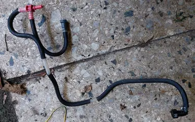

Jeep ist ein Delphi Filter der Filter ist NEU - die Rücklaufleitung von der Hochdruckpumpe geht zum Filter.
Es wurden alle Leitungen erneuert einschl. T-Stück nur die Leitung vom T-Stück zu Tank ist noch die alte
Wo ist ein T-Stück?

in der Nähe vom Dieselfilter.
Ja es gibt eine Rücklaufleitung zum Tank. Der rücklaufweg aus der Hochdruckpumpe ist wie folgt von der Hochdruckpumpe in das T-Stück von dem T-Stück geht eine Leitung in den Dieselfilter und die andere Leitung geht zurück in den Tank
Ich würde am T Stück den Rücklauf zum Tank abstecken und einen Schlauch montieren, der in ein Gefäß mit Diesel eintaucht.
