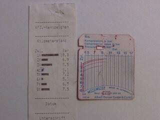

Benzindruck ist OK, Kompression war bei einer Messung zu niedrig, bei der zweiten, mit einem anderen Gerät besser (9-10).

Falls wirklich ein undichtes Ventil der Grund ist, sieht man das beim Einstellen oder nur, wenn man den Motor zerlegt?
Kompressionsmessung pro Zylinder am Kerzengewinde mit einem Manometer. Sollte die Werkstatt können.
Auch das wurde schon gemacht, links hat ein Bekannter (Automechaniker) mit mir bei kaltem Motor gemessen. Der Ausdruck rechts ist von der Werkstatt, da war ich nicht dabei, daher weiß ich nicht, ob warm oder kalt.
Ich muß zugeben nicht alle vier Seiten genau durchgelesen zu haben, beim MPI ist es aber recht typisch, daß vergessen wird sagen wir max alle 100tkm die Ventile einzustellen, und die irgendwann nicht mehr perfekt schließen.
Wann genau wurden die zuletzt eingestellt?
