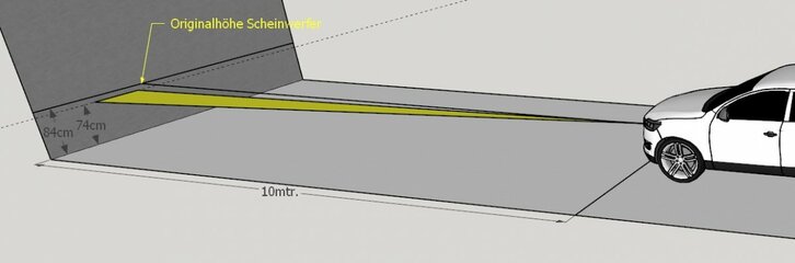

Servus,
mal schnell mit Sketchup... sollte jetzt klar sein was gemeint ist.
z.B. wenn man keine weiße Wand hat, könnte man einen Eimer mit Sand füllen, einen Bambusstab, Stück Dachlatte, geraden Stock aus dem Wald....etc. reinstecken, ein Stück Pappe (Pizzakarton maybe...) mit Reißzwecken befestigen....
Das tut es genauso:D:angel:
Die 84cm wären jetzt hier am Q5 gemessen, obere Lichtkante am Fahrzeug.
Dementsprechend bei 10mtr. Abstand 74cm obere Lichtkante an der Wand, bei 1% Neigung.
Vielen Dank an @Firestone , für den Link!
Ich hatte nämlich vergessen zu schreiben das die Höhenverstellung vom Scheinwerfer auf Null stehen muß bei der ganzen Geschichte!!!:yes:
es macht keinen sinn wenn laien da selbst dran rumdrehen..........................
Bin ich voll bei Dir!
Habe auch geschrieben, dass es für den ersten groben Check ob die zu tief sind nützlich ist. Und klar kann man die dann erstmal auf eine vernünftige/korrekte Höhe bringen. Das, dass keine vernünftige Einstellung von einer Werkstatt ersetzt sollte jedem klar sein. Deswegen habe ich auch mit Absicht nichts zu der seitlichen Verstellung geschrieben. Weil dann ist der Scheinwerfer ganz schnell mal total verstellt!! :kotz2:
