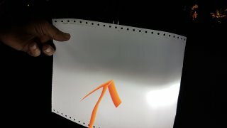

Für's grobe erste Messen...
Meterstab (Zollstock), Dachlatte o.ä., Filzstift, Reiszwecke und weisses Blatt Papier, 10 m Platz nach vorn o. hinten.
1. Blatt Papier in Höhe der Scheinwerfer im Querformat mit Reiszwecke bef.
2. Latte mit Blatt direkt an Stoßstange vor den Scheinwerfer halten und Höhe markieren. (schärfer oberer Rand des waagerechten Lichtkegels) Das für rechts und links machen. Unten wo die Latte auf dem Boden steht, z.B. mit Kreide einen Strich machen/etwas zum markieren hinlegen. Höhe mit Meterstab Messen.
3. 10m gemessen von Stoßstange vorne, zurück setzen.
4. Von der Ermittelten Höhe 1-1,5% abziehen. Die Latte wieder auf die nun 10m vom Fahrzeug entfernte Markierung setzen und Lichtkegel wieder markieren. Ist die Abweichung >1-1,5% nach unten, oder sogar nach oben, kann man gleich mal zum einstellen fahren!
Also keine Anleitung zum Einstellen, sondern nur zum testen, wo man steht...:pray:

Viel einfacher. Ich mach mal morgen nach der Nachtschicht Fotos. Klar geht auch die Lidl Wand. Vorteil die wackelt nicht und ist lotrecht:yes:
Dann mit Stoßstange direkt bis an die Wand kuscheln, dann 10m zurück. Aldi geht auch:D:yes:

Schmarn, mit dem 3000er Edding direkt auf die Wand.....:D
Nee, aber ein Isolierband oberhalb beider Lichtlinien angebracht, dann Auto zurückfahren 10 m, dann 1% von 10m = 0,1m runter vom Klebeband und wieder ein Klebeband hingebabt. (darauf achten das wenn man von der Unterkante des Klebebandes misst, die 10cm auch wieder an der Unterkante des 2.ten Klebebandes sein müssen.
Wenn die Scheinwerfer passen, sollte die Lichtkante sich genau unterhalb des unteren Klebebandes befinden. Wenn nicht, eben die Höhe nachstellen.
