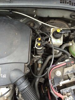

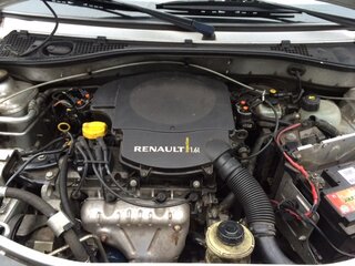

Gasanlage funktioniert.
Die neuen orangen Rails sind eingebaut und laufen gut.
Die K-Tabelle ist angepasst, kaum Abweichungen zum Benzinbetrieb
Ein bischen Feinabstimmung noch mit den umschaltparametern, aber nichts
nennenswertes.
Ich werde zwischendurch kontrollieren ob Verschiebungen in der K-Tabelle
zwischen Benzin und Gasbetrieb auftreten, bzw. bei Betankung mit Sommergas.
Die Ventile wurden nochmals kontrolliert und eingestellt.
Das Klappern kam aber von einer losen "Abdeckung" im Zahnriemenbereich, lt Werkstatt.
Also Wagen wieder betriebsbereit.
Danke
Anmerkung, sollte jemand die schwarzen gebrauchten Rails benötigen,
kann er sich bei mir melden.
Drei von vier müssten noch IO sein.
(Kostet nichts)
