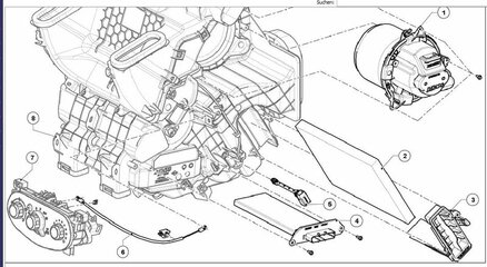

Um alle Spekulationen zu beenden wäre es am einfachsten nachzusehen.
Im Beifahrerfußraum (wenn sich am 2018-er Lodgy/Dokker nichts geändert hat) müßte man den Zuheizer stecken sehen.
Bei mir ist ist dort ein Verschlußdeckel ohne Buchse/Stecker/Kabel - also kein Zuheizer.
Auf dem Bild die Nummer 4 (nennt sich "Heizwiderstände").
Da ist nichts, weil der Stecker dafür im Armaturenbrett baumelt.
