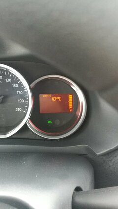

Kurz und knapp hier meine Frage.
Hat der Lodgy tce 100 2018 einen Zuheizer verbaut???
Meine Vermutung iat, ja!

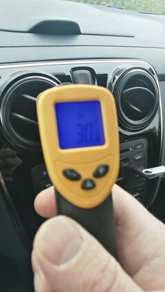

Heute morgen 10 Grad Aussentemperatur,
Nach 45 Sekunden kamen 30 Grad Lufttemperatur aus den Düsen. (Siehe Bilder)
Grüße aus NRW
Ingo
So, wie ich eben gerade erfahren habe hat mein Sce 100 keinen Zuheizer. Somit ist es wohl dem Kühlkreislauf geschuldet dass er so schnell warm wird.
Vielen Dank an Texas für die Antwort.
Hast du mal die Temperatur vor dem Starten des Motors gemessen?! Das Infrarotthermometer hängt nämlich stark davon ab welche Oberfläche man misst.
Und war der Motor evtl noch warm?
Hallo, ich habe vorm start gemessen da waren es 10,8 Grad. Mein Küchenthermometer sagt ungefähr das gleiche.
Dann bin ich ratlos. In 30 s erwärmt das heiße Abgas den Motorkopf, das Kühlwasser, die Wasserleitungen, den Wärmetauscher, den Luftkanal und dann auch noch den Luftaustritt so dass du die warme Oberfläche messen kannst. Hat jemand eine Idee bzw. Erklärung?! Also bei meinem TCe dauert das ein vielfaches länger obwohl das wegen dem kleineren Motor doch eigentlich schneller gehen sollte..

Soooo,
ich habe es eben nochmal ausprobiert.
Außentemperatur war 5 Grad.
Motor aus, Heizung auf volle Pulle, es kam 4,8 Grad kalte luft.
Motor an, Heizung auf volle Pulle, nach 2 min. kam 20 Grad warme Luft raus, nach 4 min. 31 Grad warm. Nach 10 min war ich bei über 50 Grad.
ich weiß nicht wie das kühlsystem und Heizsystem beim Lodgy SCe 100 aufgebaut ist, aber ich freue mich das es so gut funktioniert.
Grüße aus Beckum,
Ingo
Hatte heute identische Verhältnisse: Start 5Grad innen und außen. Nach 2 min 19 Grad, nach 6 min 41 Grad. Habe aber auch nur teillast die ersten Minuten im Wohngebiet bzw. Ortsdurchfahrt... Heizung ist also doch besser als ich bisher dachte Viel verpufft halt durch den riesigen Innenraum. Wie bereits geschrieben ist es der TCe. Jetzt wäre ein Diesel im Vergleich interessant.
