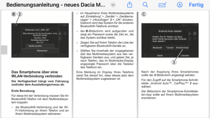

Habe noch folgendes gefunden, da steht tatsächlich dass man je nach Telefon das im mediaNav gezeigte Passwort eingeben muss. Das war aber bei keinem unserer Handys bisher nötig. IMG_5425.png

Danke für Eure Hilfe. Habe es jetzt hin bekommen. Habe die bluetooth Verbindung gelöscht und neu gekoppelt. Beim koppeln wurde mir ein 6-stelliger Code angezeigt, womit ich mich im wlan anmeldete.
Beim Kopplen der Bluetoothverbindung wird eine Verbindung mit dem WLan hergestellt?
Wie das?
ich habe nun das zweite MediaNav und brauchte noch nie einen Code für die WLAN Verbindung.
Das wlan musste ich selbst mit dem 6-stelligen Code in den Einstellungen aktivieren.
