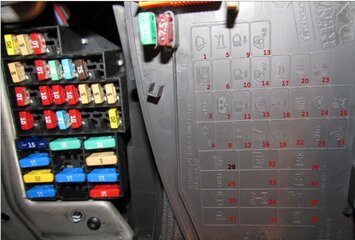

Gibrt es einen Schaltplan dafür und welches Relais ist wo verbaut?

Die Sicherungen 19 und 38 sind in Ordnung. Da mir zunächst nur das Navi auffiel, hatte ich den USB-Lader als erstes entfernt, aber die Steckdose blieb spannungsfrei. Ich werde das alles nächste Woche mal weiter beobachten. Heute hat jeder Testlauf funktioniert.
Erstmal Dank für alle Tipps und Pläne.
