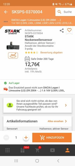

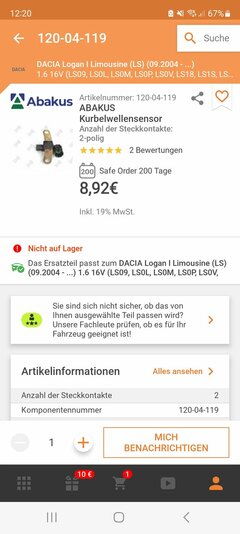

Beide Sensoren hätte ich sogar da,da ich bei Autodocs bestellt hatte,vor einigen Monaten

Grad gesehn,der Nockenwellensensor war fün Nissan gewesen

An den Kurbelwellensensor beim Dacia, kommt man aber schlecht ran,wie ich sah,hatte gestern den Luftfilterkasten ausgebaut um den Leitungsverlauf für die Zündung nachverfolgen zu können..

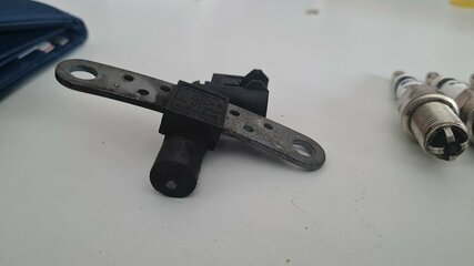

Grüsse euch...habe den OT-Sensor gewechselt,er will anspringen,kann aber nicht..Kerzen angeschaut,man erkennt,das er zünden will....habe mich mal eingeschlossen,per Zentralverriegelung und so versucht,deb Wagen zu starten..gleichzeitig auh den E-Schlüssel getestet,er will starten,kann aber nicht...
  • #14
Ich vermisse noch eine Antwort auf:
Das habe ich leider nicht geprüft gehabt
Ich habe jetzt noch die Zündspulen bestellt,denn die sind seit 17Jahren da drin und es ist durchaus möglich,das gewisse Alterserscheinungen an den Bauteilen sein könnten..Denn das Kerzenbild der Zündkerzen(nagelneu)sahen nicht gleichmäßig aus(siehe Bild) der OT-Geber sah auch nicht mehr gut aus.
Ich denke allerdings weniger daß die verrußte Zündkerze etwas mit den Zündspulen zu tun hat. Denn gezündet hat sie ja wohl. Du könntest allerdings mal zwei Zündspulen, die bei der verrußten Kerze und einer anderen, gegeneinander tauschen. Dann hast du jedenfalls eine recht sichere Diagnose.
