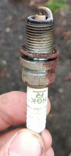

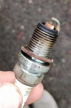

Gestern abend hatte ich dann bei Regen irgendwann aufgegeben und heute mal die Zündkerzen durchgetauscht. Danach würde ich sagen hat es beim ersten Zündversuch vermutlich schon eine Zündung gegeben (Auto hat geruckelt, aber nicht gestartet). Jetzt kann ich wieder nur rödeln lassen ohne Erfolg.
Da ich leider immer noch absoluter Laie bin bräuchte ich nochmal eure Hilfe. Soweit ich weiß könnte es dann noch folgende Probleme sein:
- Benzinzufuhr (Tank ist voll). Wo kann ich prüfen ob beim Motor Benzin ankommt (mit Schlauch in Flasche stecken)? Die Benzinpumpe ist hörbar, wenn ich auf Zündung drehe.
- Waren es möglicherweise doch die Zündkerzen (habe Bilder angehängt)? Die sehen auf jeden Fall nicht wie neu aus.

Die Elektrodenabstände bei den Zündkerzen kommen mir arg groß vor. Ich würde die Kerzen mal tauschen. Kostet ja nicht die Welt.
