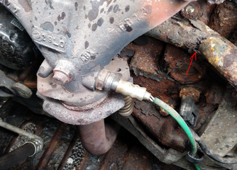

Kann ich das mit dem Rohr denn noch hinauszögern? Ich muss mal morgen nochmal in den Motorraum gucken, ob ich vielleicht das Rohr tauschen kann.
Hättest du da noch die Teilenummern da? Ich war sowieso gerade am bestellen. Und was für Federklemmen müssten das dann sein?

Da hast du wohl lange nicht unter die Motorhaube geschaut. So hat mein Mazda 929 nach 25 Jahren nicht ausgesehen.
Der Ölfilter und die eine Sonde sehen aber noch ganz passabel aus - ansonsten: Rust never sleeps!;):prost:

Naja, ist jetzt ein Jahr 1,5 Jahre her. Ich hatte das Auto in der Zeit nicht selbst. Aber das sah da auch schon so aus. (Hatte damals den Kühlmittelflansch getauscht. Gibt einen Thread dazu)
Und ich würde sagen, das liegt eher daran, dass ich keine Ahnung habe... Aber ich bin für jeden Typ und Hinweis, auch was Pflege angeht dankbar. Mit dem Rost hatte ich ihn aber schon übernommen.

Die beiden Schlauchschellen scheint's nicht mehr zu geben. Aber da kann ich vielleicht auch vor Ort welche holen.

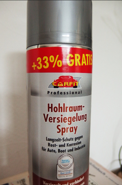

Wenn Du das Wasserrohr gewechselt hat und alles dicht ist, fahr mal an einer Waschbox vorbei und geh mit der Hochdrucklanze über die Roststellen, damit es die aufgebätterten Lackschichten und groben Rost wegfetzt.
Am nächsten Tag wenn das stehende Wasser weg- und es nur noch feucht ist, weiche den ganzen Bereich mit Hohlraumwachs von NORMA ein.
Das gibt es im hinteren Ladenbereich in den Drahtkörben bei den diversen Sprühdosen für 3,99€.
Ein Teufelszeug das die Feuchtigkeit unterwandert und sich satt in die Rostschicht einsaugt und so einen Schutzfilm bildet, der den Rost augenblicklich stoppt.
Die Oberfläche ist anschließend dunkelbraun schwärzlich und sieht dann auch wieder halbwegs ansehnlich aus.
Ich habe davon immer 1-2 Dosen im Keller liegen und wenn ich zwischendurch mal irgendwo an Bremsen, Spurstangenköpfen oder Unterboden am werkeln bin, verblase ich hinterher eine knappe bis ganze Dose in dem Bereich, in dem ich gearbeitet habe.
Dadurch sehen Achsfedern, Unterfahrschutz und alle Lenkungsteile aus Stahlguß nicht braun vom Flugrost, sondern halbwegs manierlich dunkelbraun aus, weil das Spray auch eine enorme Kriech und Kapillarwirkung besitzt.

Habt ihr noch einen Tipp wie ich die beiden Schläuche von dem Rohr abziehen kann? Ich kriege die beim besten Willen nicht ab.
So hab's ab. Ja, ging damit ganz gut. Gibt's für die andere Seite noch einen Tipp? An dem Winkel der da ran geschweißt ist hab ich schon gehebelt. Leider ohne Effekt.
Ich kann es schon frei drehen. Nur raus will es einfach nicht. Mal gucken was das Silikon macht
Rein dagegen, war ja geschenkt. Mal hoffen, dass das dicht ist.
