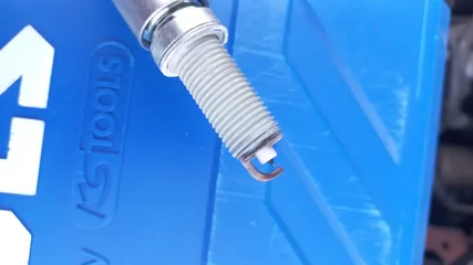

Hier ein Foto der Zündkerzen, die wegen des "hohen Verschleiß bei LPG Fahrzeugen" ohne Rücksprache erneuert wurden. Nachdem ich die Zahlung verweigerte, wurden angeblich die Alten zurückgebaut. Ich glaube das aber nicht, da ich die Gewinde nicht mit Paste eingefettet hatte. Denke eher die wollten sich die Mühe mit dem Rückbsu sparen und haben die Neuen einfach drinnen gelassen......

Mein Wartungsplan (LPG) sieht einen Wechsel der Zündkerzen alle 60000 km oder nach 4 Jahren vor! So hoch scheint der Verschleiß also nicht zu sein....

Genau, hatte die Kerzen ja bereits im September 24 selbst erneuert und bin seitdem unter 20tkm gefahren.

Danke für das Zündkerzenbild. Die sehen wirklich noch top aus.
Je nach Zündkerzentechnologie unterscheidet sich ja auch die Lebensdauer. Kein Nachteil wenn man sich da informiert. Aber im Schnitt reicht ein Tausch alle ca. 50k um keine Probleme zu bekommen.
