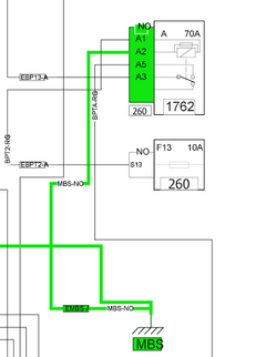

Wenn dort das Zeitfenster größer ist, könnte man den Pin 1 vom Relais R4 von der Sicherung 13 trennen und an die Sicherung 33 anschließen:
Ist Pin 1 die Spule des Relais? Wo führt denn der andere Anschluß der Spule hin? Fahrzeugmasse oder Steuergerät?
Aber Sicherung 13 ist doch normalerweise für die Innenraumbeleuchtung zuständig, welche nach einer gewissen Standzeit, auch bei offenen Türen un der Heckklappe, abgeschaltet wird.
Was haben denn nun die Fensterheber damit zu tun?
Wenn du eine Klimaautomatik hast, läuft diese auch über die Zeitschaltung der Zentralelektronik, abgesichert durch Nummer 13.
Eine Klimaautomatik habe ich nicht, auch kein Keyless.
Die Zeitschaltung für das Innenraumlicht (13) funktioniert aber vor allem bei nicht-laufenden Motor.
Ist das bei Keyless etwa anders? Falls nicht, könnte man die Steuerung für den elektischen Fensterheber dort hinlegen.
Und für den Fensterheber vorne ist doch eigentlich Sicherung Nr. 1 Zuständig. Ist das dort Dauerplus oder irgendwie geschaltet?
Die Sicherung 13 speist die Relaisspule R4 für die Fensterheber mit Impulssteuerung und die Relaisspule R3 für die Fensterheber ohne Impulsfunktion. Die Spule R4 geht gegen die Karosseriemasse, bei R3 wird die Masse über die Zentralelektronik geschaltet.
Die Sicherung 1 ist für die Arbeitskontakte von R3 und die Sicherung 41 für die Arbeitskontakte von R4.

Jedenfalls wenn die Sicherung 13 auch für die Innenraumbeleuchtung zuständig ist, glaube ich nicht, daß der Vorschlag von #34 durch verlegen des Spulenplus von R3 und R4 den gewünschten Erfolg bringen wird.
Eher das verlegen von Spulenminus R3 an Fahrzeugmasse.

In der Antwort #34 geht es nur um das Relais R4 für den Impulsfensterheber auf der Fahrerseite und bei einigen Ausstattungen auch auf der Beifahrerseite.
Da ich bisher nichts lesen konnte, das der Fensterheber Fahrerseite von dem Abschaltproblem ausgenommen ist, bleibt für mich nur als Ursache die Plusabschaltung der Sicherung 13, die für beide Relais wirksam ist.
