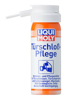

Das meiner Meinung nach (nicht nur meine Meinung - man beachte nur das Bewertungsverhältnis bei Amazon) beste Mittel ist dieses.
Bezogen auf die Menge ziemlich teuer, aber, wie gesagt unübertroffen.
Es reichen geringste Mengen, da relativiert sich der Preis wieder.
An allen Tür-/Auto-/Vorhänge-/Fahrrad-/Motorradschlössern-/sonstiger Feinmechanik bei mir bewährt.
Früher war Caramba das favorisierte Produkt.
Heute im Zeitalter vieler Multiöle ist der Qualitätsunterschied nur marginal.
Ist ähnlich wie bei Motoröl.
Ein Markenöl ist genau so gut wie das Andere.

Das glaube ich nun garnicht! Kleinste Unterschiede in der Zusammensetzung solcher Mittel ändern die Wirkung enorm. Vielleicht weniger in der Schmierwirkung. Aber um so mehr im Verhalten danach. Gerade bei Feinmechanik, also auch bei Schlössern, ist das Verharzen oder Verkleben u.U. total schädlich.
Erst freut man sich, dass ein Schloß wieder gut funktioniert, nach einiger Zeit ist es schlechter als vorher...

Man sollte sich freuen, wenn man ein gutes Mittel gefunden hat...wie gesagt: gut in der Langzeitwirkung.
Speziell bei den filigranen Zuhaltungen und schwachen Druckfederchen sind bei einem Öl 3 Punkte wichtig:
- säurefrei
- niederviskos
- gute Kapillarwirkung
Wenn diese 3 Punkte erfüllt sind, kann man das Öl auch verwenden.
Vorsicht wäre höchstens noch geboten, wenn man ein unbekanntes Öl in der Sprühdose hat, dem zur besseren Kriechfähigkeit ein Verdünner beigemischt ist.
Denn dann kriecht das Öl zunächst zwar überall schön hin, aber nachdem der Verdünner weggedunstet ist, wird es zum klebrigen Film.
Das Schloß läßt sich dann nicht mehr Sperren, weil Schaltbleche oder Stiftchen dann festkleben.

Öle, die ausdrücklich für Schlösser vorgesehen sind sollten nicht verharzen.
