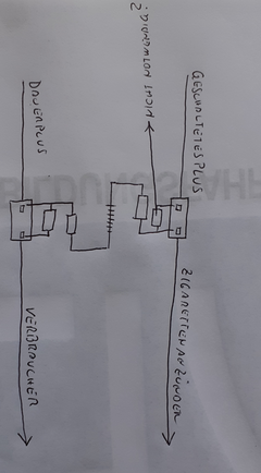

Wenn man zwei davon benützt so wie auf dieser Zeichnung , könnte das gehen?
Man müßte aufpassen das man die richtige Seite verwendet. Natürlich wäre dann überal Dauerstrom an den Geräten die zuvor an der Sicherung des Zigarettenanzünders waren.
Die eine Sicherung die die geschaltete Leitung verbindet könnte man Weglassen?
Damit bräuchte man nichts klemmen und kann es jederzeit wieder ausbauen.
Man bräuchte nur eine Dauerplusleitungs-Sicherung suchen wo der Strom für den gewünschten Zweck nicht abgeht und die zuleitung dick genug ist.
Geht das oder habe ich einen Denkfehler?

Dann geht mindestens das Rado nicht mehr aus wenn Du die Zündung ausmachst.
Da hängt auch die geschaltete 12V mit dran
Keine Ahnung was Dacia damit noch alles ansteuert.
Mein Vater hatte diese Idee vor Jahren auch,beim Opel Astra...
Der Zigarettenanzünder ging dann für die Kühlbox zwar dauerhaft,der Lüfter für den Innenraum aber auch.:whistle:
Allerdings lüftet der nicht besonders lange bis die Batterie leer ist.:lol:
Sicherste Lösung: Direkt an der Batterie mit z.B. 4mm Leitung mit Sicherungshalter abzapfen und nach innen führen. Würde die Leitung aber mit einem Schalter versehen. Bei längerem Fahrzeugstillstand kann man die Dauerplus Leitung dann auch mal abschalten. Wenn z.B. eine USB Ladebuchse dran hängt. Die ziehen dauerhaft etwas Strom was nach gewisser Zeit die Batterie leer ziehen kann.
