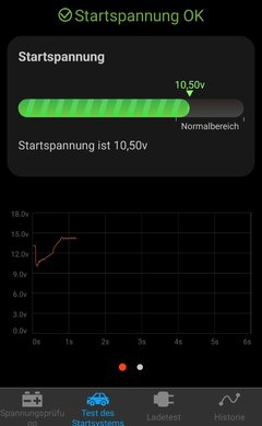

Wie @Hopper schon gesagt hat. Eine verlässliche Aussage über die Batteriegesundheit gibt nur ein Lasttest.
Für um die 20 Euro gibt's anstatt eines Multimeters auch ein fest verdrahtbares BT-Modul, das genau das macht und die Spannung permanent protokolliert.
Ergebnis auf dem Handy abrufbar:
Beispiel:

Man kann auch bei deinem Bild sehen, die Batterie hatte min. 12,4-12,6V, bevor der Test durchgeführt wurde.
Nehme ich eine Voltanzeige für den Zigarettenanzünder zeigt der regelmäßig 0,4V weniger als an der Batterie direkt.
Ursprünglich war die Aussage, das Auto misst irgendwie die Batterie und zeigt 12,1V an.
Das wäre nur eine schwache Batterie wenn "unterwegs" bis zur Anzeige im Armaturenbret nicht ein Teil der Spannung unterschlagen wird.
Übrig bleibt, "12,1V sind normal/OK, weil es eine 12V Batterie ist" stimmt nicht.
