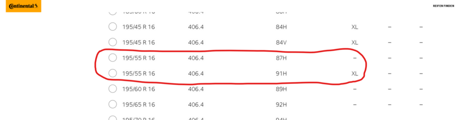

Meine Winterreifen von Kleber und die Sommerreifen von Goodyear haben beide den Lastindex 91 und die Aufschrift Extra Load. Ein Blick auf die aktuellen Reifen von Conti zeigt, dass in der Grösse 195/55R16 die "normalen" Reifen eine Lastindex von 87 haben und Extra Load einen Lastindex von 91. Siehe z.B. hier:
Unser Angebot für Continental 195/55 R16 Sommerreifen @ ReifenDirekt.de
Offensichtlich hat es gegenüber früher einen Wechsel in der Bezeichnung respektive Zuordnung gegeben, denn früher war bei dieser Dimension der Lastindex 88 = Normal Load und der Lastindex 92 = Extra Load und jetzt ist es Lastindex 87 = Normal Load und Lastindex 91 = Extra Load.
Zumindest ist das aktuell bei Conti, Goodyear und Kleber so. Hier noch ein Auszug aus dem Reifenfinder von Conti:
