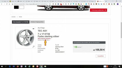

Ich hab grad mal Spaßeshalber bei Reifen.com nachgeschaut, gibt immer noch ABE zu Felgen.
Guckst Du
Das kann ich nur bestätigen, hab vor 3 Wochen für Frauchens Sandero Alutec Shark bestellt und mir vorab die ABE als PDF runtergeladen und ausgedruckt. Soweit ich weiß sind Felgen/ Räderhändler sogar dazu verpflichtet dem Kunden die ABE zugänglich zu machen....
Ich würde sogar so weit gehen vorm Felgenkauf die ABE genau zu studieren ob mein Fahrzeug dort aufgeführt wird.
