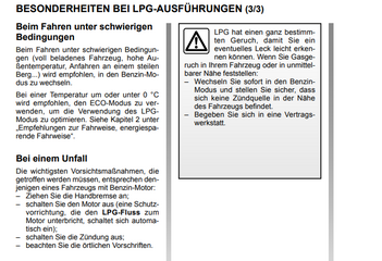

Moin. Also in meiner Betriebsanleitung steht das ich lpg im Hängerbetrieb nicht nutzen darf. Hab den 0,9 Tce Bj 02/17

Wieso habt ihr eigentlich alle Bedenken mit Wohnwagen/Anhänger auf Gas zu fahren ?
Wenn die Anlage richtig eingestellt und (das zuerst) richtig dimensioniert ist, wovon ich ja bei einer werksmäßig verbauten Anlage ausgehe, passiert da garnix.
Der Knackpunkt bei Gas sind die Einblaszeiten, die liegen ca. 10-15% über den Einspritzzeiten von Benzin.
Bei hoher Motorlast und/oder hoher Drehzahl kommt irgendwann der Punkt an dem die Düsen es nicht mehr schaffen zwischendurch zu schließen, sie sind also ständig offen. Nennt sich openloop und birgt die Gefahr das es zur Gemischabmagerung kommt, was dann widerum Überhitzung und Motorschaden zur Folge haben kann.
Dem wirken die Hersteller moderner Anlagen entgegen indem sie erstens die Einblasdüsen großzügig dimensionieren, dadurch kann es im Teilastbereich sogar sein das die Einblaszeiten unter denen für Benzin liegen. Und zweitens schalten moderne Anlagen bei openloop entweder ganz auf Benzin oder zumindest erfolgt ein kurzfristiges zusätzliches einspritzen von Benzin, der Fahrer merkt davon nichts.
Gefährlich kann es nur werden wenn die Anlage nachgerüstet ist und der Umrüster seine Hausaufgaben schlecht gemacht hat, bzw. aus Kostengründen (der Markt ist hart) alles auf Kante genäht hat. Düsen eine Nummer größer kosten nun mal auch eine Nummer größer, ist einfach so.
Ich hab so um die 100.000 km Anhängerbetrieb, und damit ist kein 350 kg Klaufix gemeint, auf reinem Gasbetrieb hinter mir und nie irgendwelche Probleme gehabt. Das oft an oder kurz über der Grenze der max. Anhängelast und mit einem Motor der lt. Hersteller nicht gasfest ist.
Gut war ein Nissan und keine Dacia, aber egal Motor ist Motor die arbeiten alle nach dem Prinzip von Herrn Otto, egal was drauf steht.
