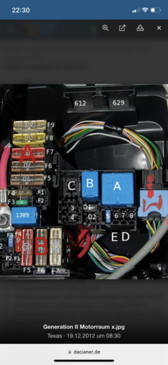

Hallo zusammen ich finde nirgends im Netz die diode 12135037 sitzt beim Dokker bei den Sicherungen im Motorraum?
Hat jemand eine Bezugsquelle? Dacia selber hat dieses Teil nicht gefunden im System…
Teil D1

Soll Stromspitzen verhindern um nichts zu beschädigen..
@dermike einfach mal auf dem Bild ganz oben schauen da ist die Richtung zu erkennen oder Google Dacia Dokker Sicherungen Motorraum da siehst welche Richtung die eingesteckt werden muss….

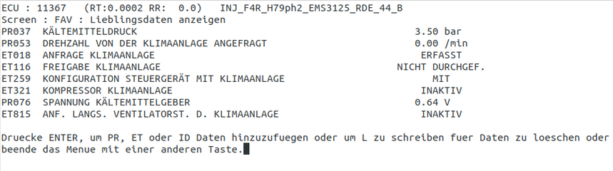

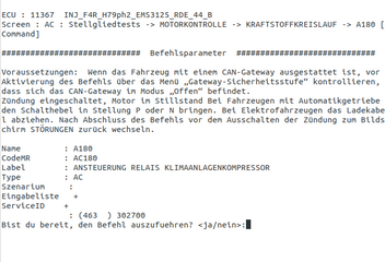

Die Funktion der Klimaanlage dürfte beim Entfernen der Diode nicht beeinträchtigt sein. Es sei denn, die Diode hatte einen Kurzschluss und dabei ist die 15A Sicherung B-F3 für die Spannungsversorgung der Magnetkupplung zerstört wurden.
Wenn ein Problem mit der Spannungsversorgung ausgeschlossen werden kann, wäre ein Start per Softwarebefehl angeraten, um zu testen, ob damit das Relais der Magnetkupplung und die Magnetkupplung reagiert: k2.png k1.png
