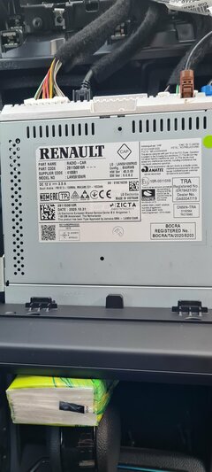

Auf dem Gerät ist auch kein Barcode oder Sicherheitscode drauf um es in diversen Apps herrauszulesen, hat beim Media nav sonst funktioniert.
Es geht um das Media Display im Sandero Stepway 3 2021

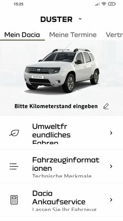

Hi, vielleicht hilft Dir das weiter
In der MyDacia App kannst Du normalerweise deinen Radio Code sehen.
Fahrzeug - Information und da steht dann der Radiocode. Zumindest bei mir
Ja da hab ich auch schon gesucht? Unter welchen Punkt findest du das?:)
Also bei mir steht da leider nichts bei Fahrzeuginfos bezüglich des Codes..
Mein Sandro war auch eine rumänische Tageszuassung, spielt das villt eine Rolle? Weil die technischen Infos auch alle auf rumänischen sind?
Steht bei Fahrzeuginformationen, der letzte Punkt.

Hm,
bei mir ist das der letzte Eintrag unter Information, direkt unter der FIN/VIN.
Hab den Duster, kann mir aber nicht vorstellen, das die App da große Unterschiede hat.

Also beim meinem Lodgy in der My dacia app ist der Code auch vorhanden... genau unter der FIN.
Nur beim neuen sandero nicht.
