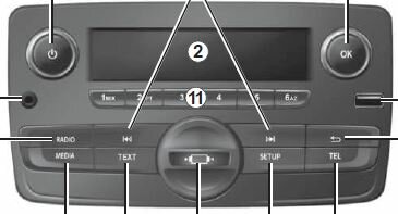

Hast du eins mit Navi?
Ich hab nur n normales, da gibt es kein OK Knopf.
Aber ich hab es herausgefunden.
Man benötigt natürlich den korrekten Code den man entweder im Schein, Brief, Autohaus oder per App finden kann. (Per App den Strichcode scannen gibt den richtigen Code aus).
Diesen über die jeweiligen Ziffern eingeben und daaaann mit der Ziffer 6, lange gedrückt halten, bestätigen.
